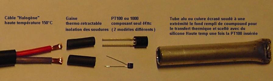

Fabrication d’une sonde à partir des composants PT100 ou PT1000 (réalisation de Alain)
Lien forum APPER sur ce thème
Composants :
Tube cuivre ou alu, la sonde, gaine thermo rétractable, 20cm de câble haute température (type « halogène Â»), compound (graisse thermique transistor), silicone haute température. Prix approximatif : le prix de la sonde plus pas grand chose et un peu de sueur (environ 6€ au total).
Montage :
Ecrasez et soudez une des extrémités du tube. Sur chaque brin du câble, insérez la gaine thermo rétractable, soudez la patte de la sonde à l’extrémité du brin du câble, ramenez la gaine sur les points de soudure et chauffez-la pour qu’elle se rétracte (briquet). Remplissez le fond du tube avec le compound (3 mm avec un pinceau ou autre), introduisez l’ensemble sonde + câble dans le tube et scellez l’entrée libre avec le silicone.
